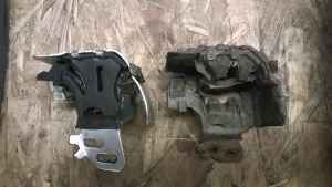

Tak wygląda wieszak końcowy, zamiennik firmy Fischer Automotive 223-928 oraz oryginalny. Widać różnicę w otworach. Niestety pomimo otworów w kształcie fasoli w zamienniku, nie da się go dopasować tak żeby pokrywał się z obydwoma otworami na tłumiku. Pasuje tylko jeden ale to w zupełności wystarcza.

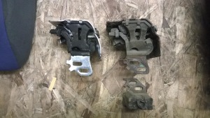

A tak wygląda zamiennik wieszaka środkowego firmy Fischer Automotive 223-928 oraz oryginał. Tutaj wszystko pokrywa się idealnie.

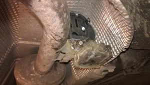

Zamiennik wieszaka środkowego po wymianie:

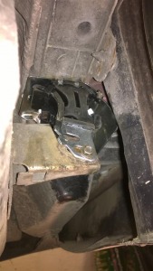

Zamiennik wieszaka końcowego po wymianie:
Jak zauważyliście, oba wieszaki kupiłem takie same Fischer Automotive 223-928 (odpowiednik Bosal 255-207) za 32zł sztuka. Wymiana to 10 minut na wieszak, mam dostęp do kanału. Oryginały były po 85zł sztuka.
