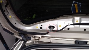

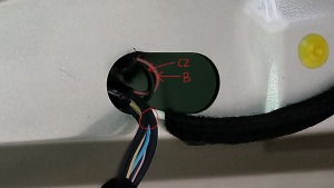

Gruba wiązka wychodząca z otworu ma 7 kabli cienkich i jeden gruby czarny, ten gruby jest na pewno do ogrzewania szyby do wtyku po lewej stronie, a ta wiązka z 7 cienkich idzie gdzieś od przodu samochodu, przechodzi przez gumowy peszel do klapy i wychodzi właśnie zaznaczonym otworem a potem idzie przy słupku klapy po lewej stronie i jak domniemywam zasila wycieraczkę tylną, zamek klapy i pewnie oświetlenie tablicy rejestracyjnej. Z tej wiązki wychodzą w otworze też 3 osobne kable, gruby biały do ogrzewania szyby po prawej stronie i 2 cienkie - czarny zaznaczony jako CZ i brązowy jako B i one idą na górę klapy w kierunku trzeciego stopu, rozumiem, że to te dwa kable zasilają trzeci stop? czarny i brązowy jak pisał aniewa.
Gruby biały co idzie na prawo to + zasilania ogrzewania szyby tylnej, gruby czarny prowadzi z ogrzewania szyby do masy. I te dwa cienkie co zaznaczyłeś CZ i B to do trzeciego światła stop.
Pozostałe tak jak piszesz do oświetlenia tablicy, zamka i wycieraczki.
