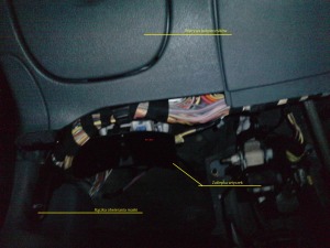

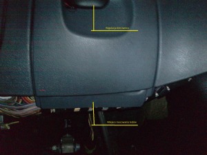

Witam!
Znalazłem te wtyczki które opisuje YeloNek na stronie 3. Są pod skrzynką bezpieczników, pod zaślepką

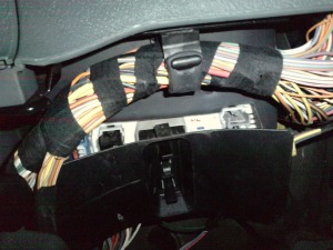

Widok zaślepki

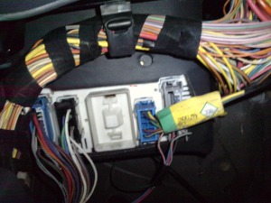

Wtyczki po zdjęciu zaslepki

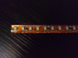

Akurat nie na allegro ale tu masz podobne
http://allegro.pl/tasma-listwa-600-led-5m-wodoodporna-7-kolorow-ip65-i2123400718.html
Kolor naturalny biały, bez niebieskiej poświaty. Nie kupuj rzadszych niż 600 led na 5 metrach (120 na metrze). Moim zdaniem słaby efekt.

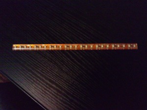

A takie moje
post-17361-0-77167600-1330114368_thumb.jpg post-17361-0-09113700-1330114406_thumb.jpg
Mam na takich oswietlenie wnętrza. Jest biało i jasno (śmiało można gazetę czytać i oczy nie bolą).
