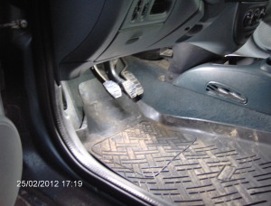

Jak pisałem wcześniej 100 do 150mm (4 do 6 modułów) na stronę.
Mam jeszcze plan oświetlić nogi pasażerom z tyłu ale nie wiem czy dam rade zrobić to jutro.
Jeżeli dam taśmę nad pedałami na macie wygłuszającej, to będę musiał taśmę podzielić na pół. Przeszkadza kolumna kierownicza (zablokuje strumień światła). Z prawej nie ma problemu wystarczy podkleić pod schowek

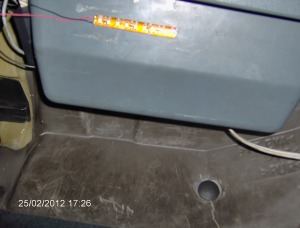

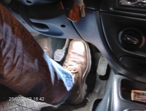

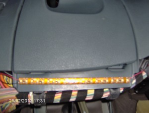

Ja tak zamontowałem taśmy
post-17361-0-60711200-1330195131_thumb.jpgpost-17361-0-96259900-1330195232_thumb.jpgpost-17361-0-16697000-1330195300_thumb.jpg

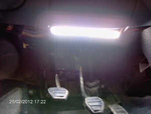

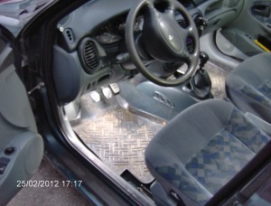

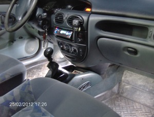

Tak to świeci
post-17361-0-38302300-1330195423_thumb.jpgpost-17361-0-12505200-1330195479_thumb.jpgpost-17361-0-40508600-1330195545_thumb.jpgpost-17361-0-33025500-1330195638_thumb.jpg
Zdjęcia bez lampy
