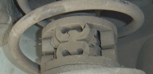

a może zderzak McPhersona ? jak na fotce:
