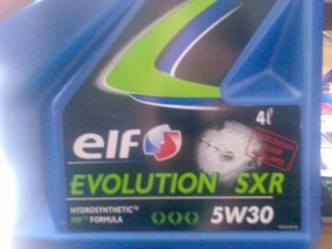

czytałem instrukcje autka ,ale na forum cały czas są oleje 5w40 ,5w50 a nic nie znalazlem o 5w30 , ten temat " Jaki olej ELF do jakiego samochodu Renualt" też czytałem i własnie zgłupiałem ,
3. ELF EVOLUTION SXR 5W30, Homologacja Renault RN 0700 silniki benzynowe bez turbodoładowania. ACEA 2007: A5/B5, API SL/CF, czyli taki jak kupiłem ale jest napisane silniki benzynowe bez turbodoładowania natomiast
4. ELF EVOLUTION SXR 5W40, Homologacja Renault RN 0710, RN 0700silniki benzynowe, benzynowe turbo i diesla bez FAP (wyjątek 2,2 dCi z FAP) ACEA 2007: A3/B4, API SM/CF to będzie ten, byc może się mylę i własnie w ten sposób powstał mój mętlik w głowie jaki olej , 1.5 dci 80 KM z turbinka .pozdrawiam
Ty, wróć, teraz zwróciłem uwagę, że masz diesla (solennie obiecuję nie pisać więcej w pośpiechu).
Jesli masz diesla i kupiłeś 5W30 to pewności nie mam, ze wskazaniem na "nie" :-?
Bardzo przepraszam za zamieszanie :D
