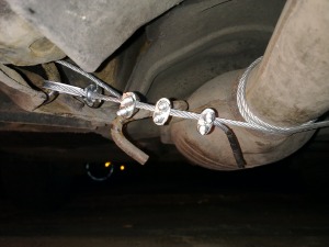

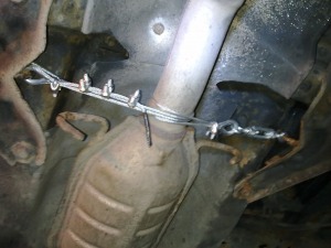

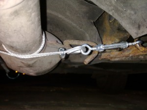

Przerobiłem mocowanie środkowego tłumika według własnego pomysłu, gumy nie wytrzymywały długo, zobaczymy jak patent się sprawdzi.... (podwójna linka stalowa specjalka ø 3mm, ściski, kausze i śruba rzymska)
Tak to po przeróbce wygląda:
post-2372-0-05516100-1351205496_thumb.jpg post-2372-0-48400500-1351205540_thumb.jpg post-2372-0-29867800-1351205566_thumb.jpg
A jak się nie sprawdzi to już mam nowy pomysł na bardziej elastyczne, gumowe mocowanie na miarę....
