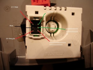

Próbowałem w ten sposób i nic wyświetlacz się nie zapala. Wogóle jak bym nie podłączył to nie świeci. Nie mam pojęcia o co chodzi i dlaczego tak jest. Robie wszystko według wskazówek. A jeszcze teraz po podłączeniu wszystkiego po staremu radio nie działa a gdy kostka od radia jest podłączona to cały czas świeci się diodka od otwartych drzwi. Ktoś wie dlaczego? Podłączyłem wszystko tak jak było zanim zacząłem przerabianie. :-(

Problemy są powiązane ze sobą na pewno. KIedy kostka od radia jest wsadzona to dioda od drzwi jest delikatnie podświetlona ale słabiej niż ta od pasów. A kiedy kostkę wyjmę to problem znika i dioda wogóle się nie świeci. Jeśli chodzi samo radio to wcześniej też tak odłączałem i za każdym razem potem działało. Problem zaczął się dopiero w połączeniu z diodą. Radio wogóle się nie włącza nie ma żadnych komunikatów o kodzie. Wyświetlacz (żarówka) jest sprawny na 100%. Po sąsiedzku nie mam za bardzo nikogo kto robi takie rzeczy. Jakieś pomysły co dalej?

wszystko śmiga prócz oświetlenia przy czym + dochodzi na żarówkę natomiast brak jest minusa

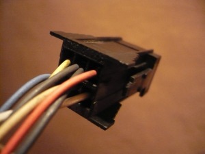

czy przypadkiem nie trzeba zewrzeć tego szarego kabelka z wtyczki (załącznik)do masy aby pojawił się -
ok dziękuję:)

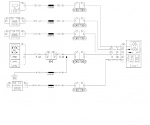

wg schematu podałem masę na a2 - oświetlenie działa.
A3 natomiast nie wiem do czego jest potrzebne,brak zmian przy podaniu czy też nie 12V.
Jeszcze jedno czy dysponuje ktoś może jeszcze takim schematem do wyświetlacza AFFA 2+.
Przerabiam instalację z tego dużego na mały wyświetlacz.
A3 i B3 to podświetlenie, jedno jest po zapłonie, czyli po przekręceniu kluczyka drugie po włączeniu świateł i oświetlenia deski.
A2 - wyjście na ściemniacz oświetlenia deski, jak oczywiście jak go masz.
