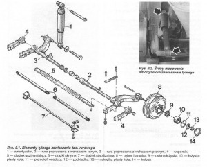

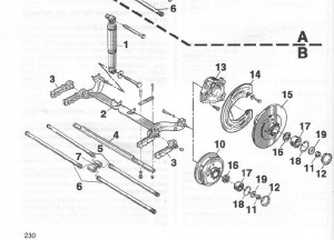

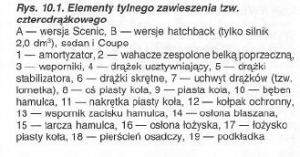

Zawieszenie 4 drążkowe będzie sztywniejsze bo było stosowane w cięższych samochodach np. scenic jak będziesz kupował warto poszukać wersję z hamulcem tarczowym

jeśli chodzi o regulację wysokości obywa się to tak samo jak w wersji 2 drążkowej
[ Dodano: 2007-04-09, 19:25 ]
mogę ci wrzucić zdjęcia jak chcesz to zobaczyć
patrząc na szrotach belki tylne zawsze widziałem z hamulcami wiec czy on je kupi z tarczami czy bez to zapłaci tyle samo bo komu się będzie chciało odkręcać Hamulce???
