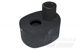

Wymiana drążka kierowniczego:
1. Podnosimy samochód
2. odkręcamy koło
3. odkręcamy końcówkę drążka od strony piasty koła (gdy się obkręca to stukamy młotkiem lub zapieramy łomem tak aby końcówkę przycisnąć do zwrotnicy a gdy końcówka również do wymiany to ucinamy szlifierką ;)
4. Odkręcamy drążek - Aby odkręcić drążek potrzebujemy klucza (ten ze zdjęcia) (najlepiej pożyczyć od jakiegoś znajomego z warsztatu)
Skręcamy w odwrotnej kolejności
