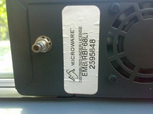

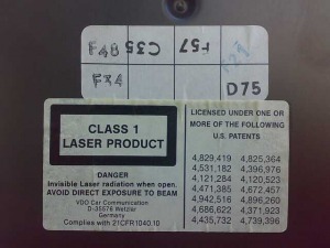

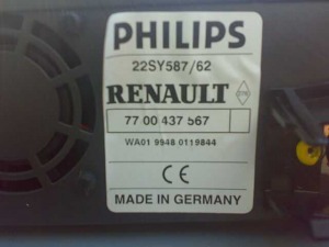

Prosiłbym was o mała pomoc w sprawie gps-u (a dokladniej carminata 6000) ktory jest zamontowany w moim scenicu z 2000r. Oto tak mam trzy pytania:
1. Gdzie znajduja sie wszystkie kable polaczone z gps( skad wychodzi kabel do gps-u i gdzie znajduje sie sam modul).
2. Co moze byc przyczyna bardzo powolnego uzyskiwania pozycji samochodu? a jezeli takowa zostanie uzyskana to i tak pokazuje w innym miejscu (nie tam gdzie powinna tylko jakies 20km od tego miejsca)
3. Czy "powolnosc" wczytywania mapy moze byc spowodowana zbyt szybkim nagraniem plyty z mapa?

1. Moduł,czyli czytnik znajduje się pod siedzeniem w scenicu I z tego co pamiętam.
2. Uszkodzona,antena GPS. Czy ikonka satelit nie świeci na czerwono ?
3. Tak,ale też może już padać optyka w czytniku.
To już masz odpowiedź dlaczego nie pokauje prawidłowej pozycji samochodu.Jak się tam dostać ? Poprostu rozkręcić i zobaczysz małą wtyczkę z cienkim kabelkiem.Proponuje odrazu wymienić antene na uniwersalną ze złączem SMB,bo na 99% uszkodzeniu uległa sama antena.
