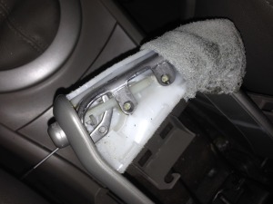

W wersji Luxe jest przyklejona, trzeba ją całą oderwać jednocześnie rolując w stronę pasażera.
Przerąbana sprawa tam się dostać, i jeszcze to zregenerować.

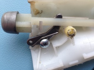

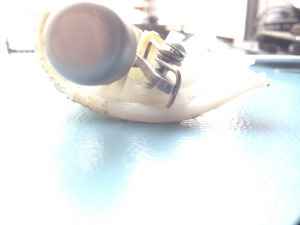

U mnie dodatkowo pękło osadzenie sprężyny.
wygląda to tak:
