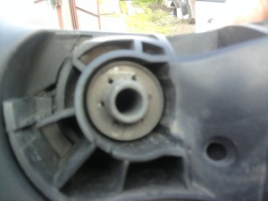

Witam. Może ktoś podpowie i pomoże rozwiązać mój problem. Do kostki od lusterka w prawych drzwiach dochodzi komplet przewodów, natomiast do środka wchodzi tylko pięć. Na dojściu na zacisk 3 i 4 przyłożyłem końcówki nowego czujnika i chwila radości - temperatura na wyświetlaczu idealnie zgodna z otoczeniem(+29 st.). Czujnik przykleiłem wewnątrz obudowy (otwór już był). I teraz problem.Jak doprowadzić przewody do kostki w drzwiach? Złącza i przewody na przedłużkę w kostce w drzwiach uzupełniłem. I koniec pomysłów. Jak przeprowadzić do wnętrza lusterka ograniczając szkody do niezbędnego minimum. Myślałem, że może wokół osi mechanizmu składania (zdjęcie), ale jak to rozebrać. Wypróbuję wszystkie pomysły.
