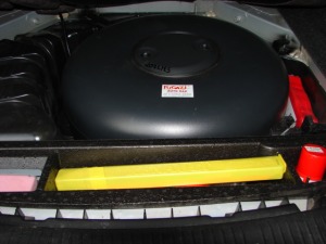

Zbiornik gazu (53L) został zamontowany w miejscu koła zapasowego.
u mnie jakoś zmieśliła się butla 65 l ;-)

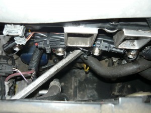

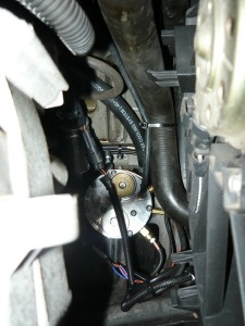

U mnie wygląda to tak:
manjac, Wtryski Macic Jet w poziomej pozycji (jak u Ciebie) mogą dość znacznie skrócić swą żywotność. Lepiej mieć wężyki 10-15cm, ale wtryskiwacze ustawione pionowo (szczególnie te wtryskiwacze).

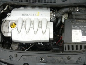

To złudzenie, czy w korku oleju masz powiercone otwory?
Hmmm czytałem o tym sporo ale nic takiego nigdzie nie znalazłem... można wiedzieć gdzie trafiłeś na tą informację? chętnie się dokształcę <ok>
Złudzenie ;-) na korku są namalowane 2 czarne kropki - czemu? nie mam pojęcia - takie było 8-)

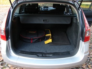

u mnie jakoś zmieściła się butla 65 l ;-)
Czy w moim poście który cytujesz napisałem że mam założony największy zbiornik ;) Niczego takiego nie napisałem.
Jeżeli zmieścił się bez problemu zbiornik 65L to moje gratulacje. Oczywiście podłoga nie odstaje od reszty bagażnika ;) ;-) ;-) ;-)
Poprosimy fotki Twojego bagażnika jeżeli masz taką możliwość.
popieram w pełni wątpliwości kolegi Lewego co do takowego montażu wtrysków Macic Jet

manjac co mianowicie widać po mojej instalacji <ok> Ja widze IV generacje LANDIRENZO OMEGAS a Ty co takiego widzisz :idea: (30 cm węża który jest widoczny :idea: - w modelu z roku 2007 nie ma pokrywy na akumulator i plastikowego dekla na silnik więc wygląda to inaczej niż przy w twoim Stagu ;-) )
Widzę listwe wtryskową (btw też nie pionowo)' date=' reduktor, filtr i przewody które można było lepiej pochować (i nie ważne czy to Landi, Prins, Stag, BRC czy cokolwiek innego). A co do plastików to chyba tylko lepiej bo nie trzeba się bawić w ściąganie...
manjac' date=' Wtryski Macic Jet w poziomej pozycji (jak u Ciebie) mogą dość znacznie skrócić swą żywotność. Lepiej mieć wężyki 10-15cm, ale wtryskiwacze ustawione pionowo (szczególnie te wtryskiwacze). [/quote']
Jeżeli używasz słowa jakoś to rozumiem że u mnie jakoś się taka butla nie zmieściła a ja nic takiego nie napisałem. Niczego się nie doszukuje tylko czytam ze zrozumieniem to co Ty piszesz.

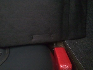

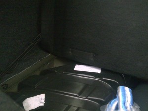

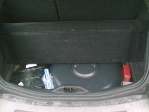

Wracając do tematu poniżej fotki butki w bagażniku (niestety słaba jakość bo z telefonu ale mam nadzieję że pokazują meritum :idea: )
osobiście myślę że to moje jakoś wyszło całkiem nieźle, ale oceń sam...
Pozdrawiam i proponuję zakończenie tego bezsensownego sporu.
Bardzo dobrze zabudowany zbiornik 65L <ok>. Podoba mi się Twoja zabudowa. Jak znajdę chwilkę to zrobię fotki mojego zbiornika 53L :idea: Gratulacje!

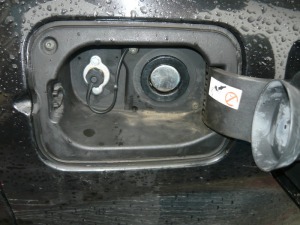

Wlew gazu oczywiście koło wlewu paliwa - podobno tam jest to miejsce specjalnie zostawione przez renówkę na wlew gazu.
