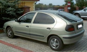

Miałem Wgnieciony tylni błotnik Megi 1 dość znacznie mała awanturka na mieście.
Narzędzia [ptrzebne do naprawy to:
1.Troche czasu
2.Piwko
3.Przyssawka do trzymania szyb wielkość stosowna do wgniecenia
4.Przyłożyć w miejsce wbicia
5.Zassac tak jak by sie chiało szybe złapać
6.Delikatnie (Bez mega) siły pociągnąć do siebie a zasysyane powietrze zrobi swoje.
7.Wypić Piwko i cieszyć sie efektem
[shadow=cyan:a3b7206454]U mnie nie ma śladu.[/shadow:a3b7206454]
