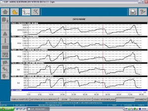

No więc skoro pokazał elektrozawór, a pisałeś wcześniej, że podmieniałeś i było to samo to byc moze to cięgno. Weź pojedź na clipa i poproś o wydruk wykresu z ciśnienia doładowania i ciśnienia na listwie wtryskowej. Jeśli ciśnienie na turbinie będzie +/- od zalecanego to masz dużą szansę, że cięgno jest źle ustawione. U mnie dokładnie tak było.

Dzisiaj przewertowałem forum i udałem się na komputer. Nie wiem jakim prog testowano moje auto, ale program wyrzucił błąd DF055. Mechanik powiedział, że problem jest z "przekroczeniem ciśnienia doładowania turbiny", ale że problem pojawił się 1. raz, to narazie nie ma co sprawdzać, bo dzisiaj po mieście jeździłem prędkość max 60km/h i nic się nie zaświeciło już...
