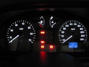

Ja w megane I ph I mam licznik sagema i tarczki wyglądają jak te niebieskie,
natomiast w liczniku firmy jager ze scenika kształt odpowiada tym z pierwszego przykładu.
Wiec jesli sie nie mylę kształt będzie zależeć tylko i wyłącznie od producenta licznika (logo powinno znajdować sie pod wskaźnikiem poziomu paliwa)

Licznik z Megane I ph I wygląda tak:
Obrazek
Obrazek
Ktoś bawił się w dorabianie takiej plexi w innym kolorze lub bezbarwnej ??
Może zna ktoś inna metodę na zmianę koloru podświetlenia, ale tak aby wszystko było podświetlone równomiernie ? (wywalenie pomarańczowej plexi i wsadzenie folii nie daje ładnych rezultatów)
FiDeK najlepiej żeby się nie bawić w rzeźbienie było by dogadanie się z paroma użytkownikami zdjęcie takiej plexi na wzór i wycięcie innej w odpowiednim kolorze na ploterze jakimi dysponuje większość firm zajmujących się reklamami.. Będzie wtedy pewność że wszystko pasuje i nie tracisz całego dnia na rzeźbieniu :-)
To moje zdanie :-)

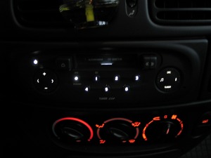

W tym liczniku i radiu są diody, smd tego typu:
http://www.artronic.pl/o_produkcie.php?id=785?
ja kupiłem troszkę mniejsze ponieważ miały większą światłość
http://www.artronic.pl/o_produkcie.php?id=734?

Wziąłem sie za zmiane oswietlenia wnetrza kabiny na bialo, podobnie jak ty zdunman, lecz napotkalem nastepujace problemy:
1- jak wyciagnac z kokpitu wlacznik swiatel awaryjnych wraz z blokada drzwi
ROZWIAZANIE: Nie da sie wyciagnac calego panelu z dwoma wlacznikami jednoczesnie (przynajmniej ja nie potrafilem). Ja postapilem nastepujaco: odkrecilem 2 torx'y mocujace popielniczke, wyjalem popielniczke, wyjalem z zatrzaskow panel sterowania ogrzewaniem i przewrocilem go na bok. W powstaly otwor wsadzilem reke i od srodka wypchnalem wylacznik centalnego zamka i odpialem z niego wtyczke, potem tak samo postapilem z wlacznikiem swiatel awaryjnych. Przy montarzu nalezy BARDZO DELIKATNIE WCISKAC wlacznik swiatel awaryjnych, poniewaz to przelacznik bistabilny i mozna (ja tak zrobilem, potem 2 godziny rzezbiena w plastyku za pomoca wiertarki i KROPELKI) zapadke odpowiedzialna za polozenie wlacznika. Dla potomnosci: guzik z zentralzamka - mala zaroweczka z dlugimi wasami, jak w guzikach szyb, awaryjne - lampka na wcisk jak w popielniczce (typ W5W).
2- jak zmienic kolor podswietlenia pokretel sterowania ogrzewaniem??
Jest tam pomaranczowy plastyk, i raczej nie widze mozliwosci zmiany owego plastyku, czy tez innych mozliwosci zmiany koloru swiecenia w/w zestawu pokretel.
Hmm... Tak sobie mysle (sporo czytalem o sposobach mieszania barw) czy jesli da sie "mocne" niebieskie diody/zarowki za ten panel to czy kolor jaki otrzymamy nie bedzie podobny do bialego?? Oczywiscie nie bedzie to idealny bialy, ale na pewno lepszy niz pomarancz.
