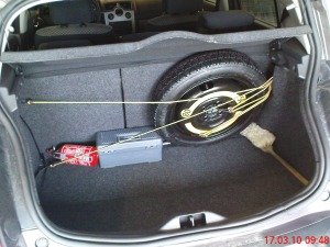

A mógł by ktoś podać ET z felgi 15' ostatecznie może wzór wydrążenia na zaciski ?
Myślał ktoś np o zwykłej stalówce i na to jakąś oponę założyć ? tylko żeby stalówka miał przypuśćmy 5 J aby nie ważyła za dużo.
  • 2 miesiące temu...
14 czy 15 " ?
Mam 15.Myślę również nad bardziej estetycznym patentem montażu.Zastanawiam się czy nie przynitować do tylnego fotela jakiegoś uchwytu z przymocowanymi taśmami typu rzep(kształt krzyża)i zapinać właśnie na rzepy <czerwona>
