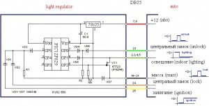

sorrka, że odkopię temat ale mam problem z podświtlaniem wnętrza u siebie, w instrukcji jest napisane, że po otwarciu auta pilotem powinno się zapalić światło w kabinie, u mnie jest tak auto stoi zamknięte po nocy, otwieram pierwszy raz nie zapala się, zamykam i raz jeszcze otwieram i już sie zapala .. u was też się tak ten układ zachowuje ?? ktoś może wie gdzie jest sterownik od oświetlenia w megi 1ph2 ??

Sama lampka jest ok, problem jest z siwym kabelkiem który dochodzi do tej lampki, ale nie wiem co tym kabelkiem steruje, czyli dokładnie "Gdzie jest ten cholerny sterownik lampki ??". Zadawałem pytanie już wcześniej ale nikt nie odpowiedział, myślę że może zrobię tak że podłączę tą lampkę pod tą samą diodę która pokazuje czy drzwi są otwarte i lampka będzie świecić wtedy kiedy są otwarte drzwi (bez ściemniacza, bo nie wiem po prostu gdzie go szukać :cry:

no właśnie tak się powinno zachowywać, ale jakoś nie bardzo chce, no nic przy okazji trzeba by podązyć za tym układem
dla zainteresowanych schemat tego układu powinien wyglądać mniej więcej tak:
