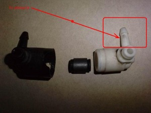

nowy silniczek kosztuje 48zł a nie 20zł jak masz w takiej cenie to bardzo chętnie kupię hehe jak by ktoś potrzebował sam silniczek to mam na zbyciu z urwanym króćcem ale jest to część wymienna jak ktoś ma starą pompkę spalona a dobre króćce to można podmienić piszcie na gg 7303653 po 19:00

Dziś właśnie szukałem jak to zrobić i baaardzo mi to pomogło :) Musiałem coś w końcu zrobić, bo od kupna meganki z tyłu to mi nie leciało a ostatnio przestało również i z przodu dolałem płynu a tu zonk bo płynu pełno. Wszystko zrobiłem jak opisaliście lecz u mnie był inny problem niż ta gumka. Rozebrałem pompkę całą i jest tam taki wirniczek który obraca się przed taką dużą gumową uszczelką i silniczek nie miał siły kręcić wywaliłem w cholere tą gumkę i sika jak nigdy nawet tył :)

Hmmm dzisiaj również się za to zabrałem działał tylko tył :-D
Od strony nadkola dojście dosyć dobre ale trzeba na wyczucie paluszkami operować :mrgreen:
Najpierw wyszarpałem całą pompkę, potem wypiąłem wszystkie wężyki i kabelki. Porozpinałem wszystko i dostałem się do słynnej gumki. Gumka została zeszlifowana poprzycinana i wszystko zmontowane tak jak trzeba. Raz prysnęło na przód potem próba na tył i znowu na przód i koniec. Tył dalej działa, a przód nie chce. odłączyłem przewód, który idzie od pompki do dysz (w okolicy błotnika jest złączka jak się maske otworzy) i spróbowałem prysnąć na przód - działa. Znowu wszystko złączyłem próba na przód - działa, tył działa, przód i znowu lipa.
I pytanie do was drodzy forumowicze co dalej ? Czy jeszcze piłować gumkę ?
Jak ta gumka powinna wyglądać po przycięciu - czy z tego walca plastikowego ma wystawać ta guma czarna czy przyciąć ją na równo - proszę o podpowiedzi bo już nie wiem co dalej z tym działać.
Dzięki aston76, zaraz idę się za to zabrać <szukaj>
Jeszcze rada dla tych, którzy będą się za to zabierali - uważajcie na gumową uszczelkę w zbiorniczku - mi przy zakładaniu wpadła do środka i troszkę się namęczyłem żeby ją wyciągnąć :evil:

Jestem po naprawie.
Manual super sprawa. Wielkie dzięki.
Zdejmowałem zderzak. Dojście eleganckie. Przy okazji wymieniłem żarówkę postojową. Zakładając zderzak pamiętajcie o przełożeniu cięgna od maski.
Najpierw przestał działać tylny. Po jakimś czasie przestały działać przednie.
Również dziękuję za opis i wypowiedzi forumowiczów. Spryskiwacze ożywione :)
Dodam od siebie, że ściągałem koło, osłonę nadkola i poluzowałem zderzak. Odpiąłem wężyk od spryskiwaczy na przód, wężyka od spryskiwaczy na tył nie wyciągałem. Udało mi się przecisnąć pompkę pomiędzy zbiornikiem i zderzakiem. Obciąłem kawałki gumy na tym mały tłoczku.
Przy pryskaniu na tył, z przodu spokój. Ale przy pryskaniu na przód, na tylną szybę parę kropel spadnie - mi to nie przeszkadza.
