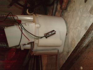

Witam ta bateryjka niby to nie bateria tylko taki czujnik rezerwy .Osobiście szukałem takiego ale nie znalazłem ,kupiłem pompę kompletną z pływakiem od nowszego megane i okazało się że w nowszych modelach ph2 nie ma już tego czujnika rezerwy dlatego nowsze zegary same zapalają kontrolkę kiedy wskazówka opadnie na rezerwie.
Ja chciałem przy okazji zamontować sobie komputer pokładowy więc kupiłem takie z komputerem ale okazało się że w tych zegarach steruje kontrolką właśnie komputer zależy to od dystansu do następnego tankowania.W moim przypadku nie sprawdza się to bo jeżdżę na gazie komp oblicza dystans do tankowania i jak się kończy to zapala kontrolkę rezerwy ale wskazówka wcale nie pokazuje rezerwy bo paliwa nie ubywa tylko gazu .Taki mały zonk na gazie pozdrawiam i polecam nowe zegary od ph2 manual montażu jest na forum z rospiską kostek.
Mam podobny problem. Po wymianie zespołu pompy dalej nie zapala się przy małej ilości paliwa. A ta bateryjka to czujnik rezerwy. Wie ktoś jak go sprawdzić?
[ Dodano: 2010-03-01, 18:06 ]
Wygląda to tak
[ Dodano: 2010-03-01, 22:17 ]
Czujnik rezerwy naprawiony - rezerwa świeci.

Witam wszystkich serdecznie! :mrgreen: Dawno nie siedziałem na forum z nie mojej winy, ale powiem tak jest to fajna sprawa , wszyscy sobie pomagają jak mogą , i to jest fajne , ale do rzeczy , chodzi mi o czujnik paliwa ,,, nie pamiętam kto to był ale jest dobry , śmiało możecie dać zamiennik z NEXII pasuje jak ulał i działa , koszt 19 zł.. Wymiana jest prosta , lutownica jeden lut i jest OK, Pozdrawiam :(
Szangala, chodzi ci o element, który wygląda jak bateryjka? Może jakieś zdjęcie lub link.
