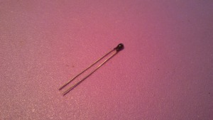

Może komuś to pomoże i dlatego zamieszczam opis wymiany termistora.
Potrzebujemy termistor. Czym mniesza oporność tym szybszy czas po którym zapali się kontrolka po opadnięciu poziomu paliwa poniżej czujnika(mniejsza bezwładność)
Ja kupiłem taki 2,2kΩ. Taki jest w lanosie
Potem trzeba rozmontować czujnik
Następnie wylutowujemy pozostałą część termistora z metalowej obudowy czujnika, a potem wlutowujemy nowy termistor
Teraz składamy czujnik i dolutowujemy drugą nóżkę termistora do metalowej obudowy
Czujnik gotowy :)
