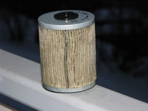

Dzisiaj rano, po zatankowaniu poprzedniego dnia 31l ON Verva (dolewka do około 25l ON Verva) przy -20°C megi odpaliła bez najmniejszych problemów... po ujechaniu 500m kontrolka STOP, komunikat o "uszkodzonym wtrysku" i silnik zgasł. Około 30 prób odpalenia (stanąłęm na środku jednego z najbardziej uczęszczanych skrzyżowań w miaście) za każdym razem odpala i po kilku sekundach dusi się i gaśnie. Telefon do znajomego i holowanie. Czyszczenie zbiornika paliwa po spuszczeniu feralnego paliwa, czyszczenie przewodów paliwowych i wymiana filtra paliwa, wymienionego miesiąc temu po podobnych objawach i też po zatankowaniu ON Verva z Orlenu. Tym razem jednak wiedziałem już, że winowajcą jest Orlen i złożyłem reklamację na podstawie paragonu z tankowania. Mam fakturę za usługę "przywrócenia auta do życia" i zaparafinowany szczelnie filtr paliwa. Zobaczymy jak odpowie gigant na roszczenia szaraczka... Jednym słowem ostrzegam przed ON Verva ze stacji Orlen w Jastrzębiu Zdroju!

Wczoraj na -20 ponownie odpalił bez problemu. Tym razem już na paliwie Shel VPower ON, przejechał dławiąc się około 5km i stanął. Po około godzinnym postoju ponownie palił bez problemu i muląc pokonął z dwoma przystankami powrotną drogę i odstawiłem go do pożyczonego garażu. Ogrzał się, w międzyczasie mróż zelżał i bez wymiany filtra pojechałem dotankować na Statoil ON Gold plus dodatek do paliwa X-Ceramic. Przy -14 chodzi jak trzeba ale jak będzie dalej nie wiem, poczekamy na nowy atak mrozu. No i jedna jeszcze recz którą odwlekałem w czasie... około 2 miesiące temu moja lepsza połowa upolowała sarnę. Potrzaskała halogen, reflektor, popękał lakier na zderzaku i odpadła dolna osłona między zderzakiem a płytą silnika. Do wczorajszej wizyty w garażu jeździłem bez tej osłony. Teraz ją przykręciłem. Może na filtr od spodu bezpośrednio wiało i "mu było zimno", że tak szybko czopował się parafiną? Jednym słowem poczekamy i zobaczymy.
