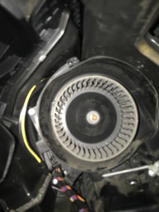

Siemanko, bezpiecznik jest ok dmuchawa nie dziala :(. Na allegro zamowilem juz kowa dmuchawe i rezystor. Jakies rady jak wymontowac dmuchawe? Mam widok taki jak na zdjeciu - od strony schowka. Dookola dmuchawy sa 2 sruby i je odkrecilem - ale dmuchawa dalej siedzi ciasno - jakas rada gdzie szukac miejsca zaczepu?

Ja również miałem problem z wentylatorem. Miałem zatkane otwory na podszybiu i woda wlała się do wentylatora. Rano okazało się że nawiew nie działa na żadnym z biegów. Na panelu było wszystko w porządku ale wentylator się nie kręcił . Nawet nie jęknął. Pojechałem do mechanika , który wymyślał rożne teorie i podobno wszystko posprawdzał i chciał rozbierać połowę wnętrza samochodu. Odebrał auto z diagnozą na komputerze "błąd obwodu wentylatora" . Wieczorem jednak postanowiłem jeszcze sam sprawdzić co tam jest pod schowkiem. Wziąłem cienki stalowy drut i włożyłem w kratę wentylatora - oczywiście na wyłączonym zapłonie . Wentylator dawał dość  duży opór ale w końcu dał się obrócić kilka razy i już się kręcił leciutko. Następnie uruchomiłem samochód i o dziwo wentylator ożył . Wszystko działa jak wcześniej . Zawsze trzeba sprawdzić po mechanikach którym się nie bardzo chce .
