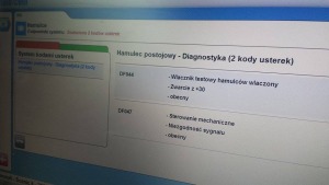

Dzisiaj podpiąłem pod Clipa. Oto błędy.
thumb_hosting_zdjec_1415915592__ham1.png thumb_hosting_zdjec_1415915699__ham2.png thumb_hosting_zdjec_1415915720__ham3.png
Proszę o pomoc.
Z góry dziękuje.
Dodano: 17 lis 2014 - 22:47

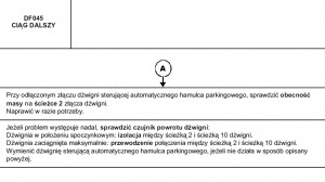

Znajomy mi polecił abym zrobił przyuczenie hamulca. Tak właśnie zrobiłem, udało się wyeliminować jeden błąd, pozostał jeszcze jeden DF 045 - "Czujnik zaciągnięcia dodatkowego". Jakieś pomysły jak to rozwiązać ?
U mnie jak mam wykasowany błąd to pojawia się on najczęściej w momencie kiedy mam auto na sprzęgle (np. przygotowuje się do ruszania na światłach). Także podejrzewałem któryś z tych czujników sprzęgła ale podobno mi je w ASO sprawdzali i wykluczyli jako przyczynę błędu. Podejrzewam też, że może być problem ze stykiem w którejś z kostek w skrzynce UPC, co też podobno już sprawdzili i były OK.
Moja przygoda z ASO była dziwna, bo umówiłem się najpierw na samą diagnozę problemu.
Pierwsza diagnoza ASO to był uszkodzony czujnik hamulca (ten przy pedale) koszt wymiany wraz z czujnikiem 250zł. Zdecydowałem się. Przez 3 dni po wymianie jeździłem i było ok, ale w końcu znów się zapaliło SERVICE z tym samym błędem. Pojechałem z reklamacją. Gość przyjął auto na serwis i miał dać znać jak sprawdzą co jest nie tak. No i sprawdzali prawie wszystko co mogli aby po 7 dniach stwierdzić, że nie wiedzą co jest.
Także odebrałem auto i nic nie płaciłem więcej.
W ASO gość powiedział, że aby to naprawić musiałbym się zdecydować na wymianę całego modułu hamulca postojowego (koszt ponad 2tyś), ale też nie daje ręki uciąć, czy to jest jedyna przyczyna. Powiedział, że może być jakieś zwarcie w instalacji i ono powoduje ten błąd. Na razie odpuściłem i nic nie robię. Jednak zastanawiam się nad przejrzeniem jeszcze wszystkich wtyczek w skrzynce UPC, a jak to nie pomoże to nad sprawdzeniem jeszcze raz czujników sprzęgła.
