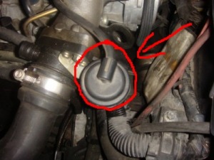

Witam mam takie pytanie bo słyszałem, że jest to już początek końca mojej turbiny w megance 1,9 dci , a mianowicie chodzi mi o olej który zaczął się wyłaniać nie wiem dokładnie nazwy ale jest to chyba na rurze dolotowej do kolektora znajduję się tam jakaś przepustnica z której właśnie cieknie olej. I tak się zastanawiam czy wystarczy wymienić sam ten zaworek czy to naprawdę koniec z moją turbiną bo tam nie powinno być oleju. Pozdrawiam i przepraszam o nie zbyt dokładny opis.
Byłem z tym przeciekiem w serwisie to z miejsca chcieli mi wymieniać turbinę, podjechałem do warsztatu znajomego i powiedział mi że diesle tak mają i żeby sobie narazie tym głowy nie zawracać bo jest to zwykłe pocenie. Ale nie chciałbym żeby w czasie jazdy turbina wyssała mi cały olej z silnika bo słyszałem że i tak może być. więc nie wiem kogo mam się słuchać.

Słuchaj Mil3k6 i swojego znajomego. W moim aucie jest podobnie od początku jak je mam. Mój mechanik na pytanie dotyczące tego "zjawiska" stwierdził, że tak może być i dopóki nie ginie olej to nie ma się czym martwić. Zrobiłem już 40 tyś. km i nie ma problemu...odpukać.
Tam w tym miejscu zawsze się będzie pocić. Turbina zawsze troszkę oleju wdmucha, a tam akurat jest połączenie, i widać to zapocenie właśnie w tym miejscu. Ja też mam zapocone tutaj, a oleju nie dolewa od wymiany do wymiany.

Mam tez podobny problem, który odkryłem dzisiaj. Posmarowana była olejem jedna z rurek od spodu samochodu. doszliśmy do tego, że brudzi przewód olej prawdopodobnie wydobywający się spod tego urządzonką na fotografii w pierwszym poście. Jak rozeznam temat to napiszę czy tak moze być czy wymiana turbiny. Na razie mój mechanik stwierdził, że trzeba sie rozglądnąć za turbiną. Odnośnie "brania" oleju, to auto bierze 0,5 l na 20 tys. bo co tyle zmieniam. Na razie wyczyściłem wszystko co było mokre z oleju. Zobaczymy kiedy olej sie pokaże.
