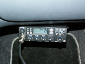

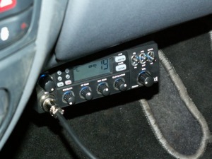

Dziś przyszedł dzień aby radio nie leżało luzem pod fotelem. Moim celem było żeby radio było zamontowane w miejscu:
- gdzie bym widział jego wyświetlacz
- łatwym do jego wyregulowania pokrętłami
- do szybkiego demontażu bo radio często wędruje do innego auta.
I tak po przymiarkach wybrałem miejsce koło dźwigni ręcznego. A oto fotorelacja z 30 minutowego montażu. Potrzebna tylko będzie aluminiowa blaszka- znajdziemy ją w pudełku np. radia samochodowego.
odkręcamy śrubkę trzymającą osłonę fotela kierowcy w miejscu zaznaczonym na czerwono(możemy odkręcić również drugą taką śrubkę z tył i wtedy zdjąć tą osłonę całkowicie)
odchylamy osłonę i odkręcamy zaznaczoną śrubę.
w blaszkę wkręcamy wykręconą śrubę i całość wkręcamy na miejsce
wyginamy blaszkę a następnie zakładamy i przykręcamy osłonę fotela
w tym momencie możemy ozdobić nieładną blaszkę owijając ją dokładnie np. kolorową izolacją (ja jeszcze to uczynię. :-P )zostawiając w niej otwór na blaszkę. i przykręcamy radio. układamy przewód zasilający( u mnie do zapalniczki) i antenowy pod fotelami i dywanikami.
A tak wygląda to z radiem.
Miejsce tak jak się spodziewałem wygodne do ustawiania. Fotelem można suwać i ręczny nie przeszkadza bo możemy go złapać bez problemu. Radio demontuje odkręcając tylko jedną śrubkę i mam już w innym aucie.
Powodzenia w montażu :(

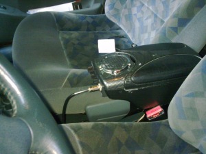

Witam wszystkich ostatnio montowałem w mojej Reni CB radio ,a sami wiecie ile jest tam ,,krągłości'' więc łatwo nie jest . Myślałem o wyjęciu popielniczki, ale w końcu padło na podłokietnik(kupiony wcześniej na allegro). Wyszło to tak:
