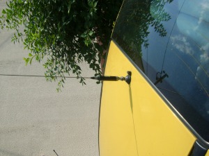

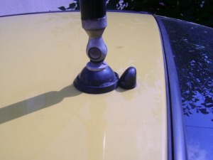

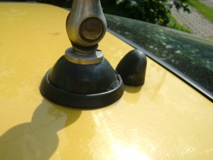

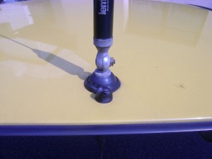

Odkręciłem daszek, uchwyt nad drzwiami, odciągnąłem uszczelkę od drzwi, z zatrzasków odciągnąłem osłonę słupka przy szybie i ten nad pasami, co pozwoliło mi na manewrowanie podsufitką. Wywierciłem 2 dziury, przyłożyłem uchwyt radia a od drugiej strony podsufitki wsadziłem kawałek blaszki z otworami w ts rozstawie jak wierciłem wcześniej, która pełni funkcję duużej podkładki, poskręcałem, i gotowe. Zasilanie idzie słupkiem przy szybie a kabel antenowy biegnie podsufitką tuż nad uszczelką i plastikami, na zakręcie tylnych drzwi przy dźwigni odchylania siedzeń wchodzi w bagażnik i na dach :)
Efekt widoczny powyżej :lol:
