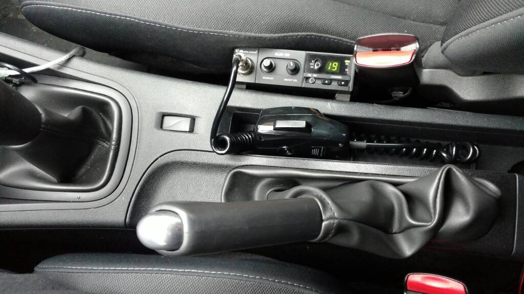

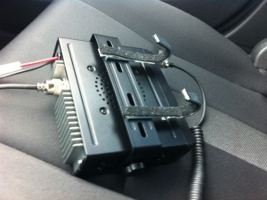

Radio kupione i zamontowane. Wybrałem w końcu antene magnetyczną.
Jeżeli chodzi o sposób mocowania to wygląda to tak:
Sprawa prosta. Nie chciałem wiercić i niszczyć tapicerki.
Jak się wsadzi radio między siedzenie to siedzisko ma trochę inny kształt i nie jest już tak wygodne.
Więc takie coś stworzyłem.
Poza tym radio można szybko ściągnąć jak się z auta wychodzi i schować pod siedzenie.
Radio ani się nie rusza na wybojach ani nie przeszkadza pasażerowi. Wszystko jest sztywno.
A tak to wygląda po ściągnięciu:
Recepta:
2 haczyki z OBI,
Śróbki do skręcenia ramki radia z haczyami. Ja wybrałem 5X10mm
trochę taśmy dwustronnej
stary filc
W wolnej chwili haki pomaluje na czarno i w oczy się nie będzie rzucało
Pozdrowionka.
Michał.kania rozumiem, że radio zaparte jest o siedzenie w jego dolnej części aby utrzymać kąt i by się nie zsuwało?
Przy tak ustawionym siedzeniu pasażera nie ma on miejsca na nogi prawda?
Poza powyższymi uwagami patent bezinwazyjny i pomysłowy!:)

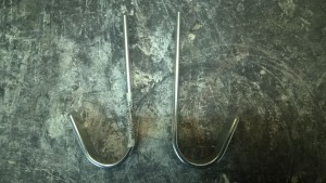

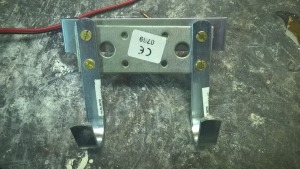

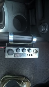

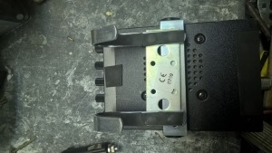

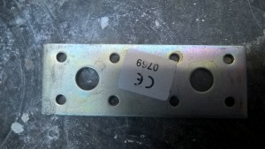

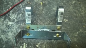

Wczoraj kupiłem haczyki i śrubki i za chwilę idę zmontować uchwyt do radia podobny do tego, który ma michal.kania :)
Po zrobieniu wstawię kilka fotek.
EDIT

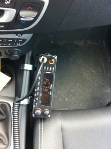

CB już zamontowane
Haczyki:
Płaskownik do usztywnienia konstrukcji:
Gotowy uchwyt:
Uchwyt oklejony i przykręcony do radia:
Radio na swoim miejscu:
Antena na magnesie, nie po bożemu tj. przy lewej krawędzi dachu, kabel przeciągnięty przez klapę bagażnika. Całość instalacji wewnętrznej (głównie jeśli chodzi o kable) wymaga małego dopracowania, ale to dopiero po zestrojeniu anteny.
Edytowane przez darczan
Mam identycznie tylko wieszaki zrobiłem z delikatniejszego, perforowanego płaskownika, który "ukryłem w płaskim termokurczu. Mam tylko pytanie czy u Ciebie radio w tym wieszaku nie ma tendencji do "zjeżdżania" do tyłu przy dynamicznym ruszaniu? U mnie tak się niestety dzieje tym bardziej, że pod wieszaki podkleiłem paski filcu.
U mnie haczyki podklejone są jakimś takim gumopodobnym materiałem i nie są śliskie więc całość nie przemieszcza się - tym bardziej, że zawieszam radio najniżej jak się da i lekko dociskam.
