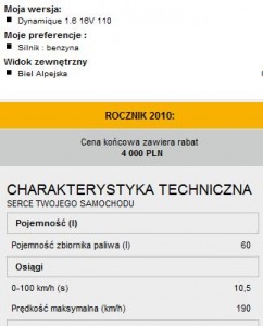

@gojgien widzę, że dalej mój post odbierasz jako rzucone wyzwanie innym użytkownikom tego modelu na zasadzie: "pokażcie co może Wasze auto".
Nie ! To jest to błędne założenie jakie poczyniłeś od chwili gdy dokonałeś zmiany kategorii tematu. Do odpowiedzi na zadane pytanie nie jest mi potrzebna hamownia i "licytacja" który samochód może więcej ...
Pytanie było skierowane tylko do użytkowników identycznego modelu Megi i proste jak budowa cepa - jest w pierwszej wiadomości.
Przypomnę: moje autko nie osiąga pręskości maksymalnej i od 160 km/h właściwie "stoi w miejscu" co oznacza, że albo jest "coś" z nim nie tak albo jeżeli inni użytkownicy tego modelu potwierdziliby, że również ich samochody się podobnie zachowują ozanczałoby to, że TTTM.
Jak widać z ostatnich postów - niestety dla mnie - inni nie mają takich problemów. Pozostaje więc mi dalsze naciskanie ASO na wykonanie odpowiednich testów i prób a nie tylko wykręcanie się stwierdzeniem, że komputer nie pokazuje żadnych komunikatów o błędach więc jest OK

Renaultowiec: napisałeś, że Twoje opony to 205/55R17. Tymczasem homologowane zamienniki dla naszych aut to 195/65R15; 205/55R16; 205/50R17 i 225/45R17, ale te ostatnie chyba tylko dla 2.0TCe. Jeżeli rzeczywiście masz 205/55R17, to oznacza to, że zagadkę mamy rozwiązaną. Takie opony mają większy obwód niż homologowane zamienniki i teoretycznie powinny zwiększyć prędkość rzeczywistą, ale nie licznikową. W rzeczywistości, jako większe, będą stawiać większe opory i minimalnie obniżą osiągi auta.
A swoją drogą, jeśli to fabryka założyła takie obuwie dla Twojej bryki, to chyba dość dziwne...
