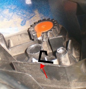

Danielossss, juz kiedyś mi przesyłałeś ten rysunek, ale u siebie nie zauważyłem nawet pozostałości po jakimkolwiek ograniczniku, więc myślałem, że u mnie jest jakiś inny patent. Będę musiał dobrze się temu przyjzeć. NIe sadziłem, że jest to zrobione tak prostacko. Ten silniczek ma kilka przełożeń wewnątrz obudowy, więc na zewnetrznej zębatce osiąga taki moment obrotowy, ze nie dziwota, ze łamie wszelkie ograniczniki.

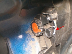

W moim przypadku wygląda to taĸ:
Może ktoś dorysuje, w którym miejscu był ten ogranicznik?
NIestety nie mam lepszego zdjęcia. Generalnie chodzi mi o dokładne usytuowanie dorobionego ogranicznika. Na rysunku owszem widać w którym miejscu z grubsza go zamocować. Jako że po moim orginalnym ograniczniku nie pozostało prawie nic, nie wiem czym się sugerować ustawiając ten dorobiony.
Pewnie jak się znowu za to zabiorę, to sprawa sie wyjaśni.
Teraz jak przygladam sie fotce, widać na niej jasne krawędzie po jakimś odłamanym elemencie. Wcześniej nie zwróciłem na to wogóle uwagi.

Może to zdjęcie ci w czymś pomoże. Mnie więcej to bedzie tak.
No, tak zamierzam w końcu zrobić. Strasznie mi się nie chce demontować podszybia, ale raczej inaczej się nie da. A może się da :) Wygnę dokładnie tego dynksa, założę koło zebate z ośki silniczka i zorientuję się gdzie powinna być krawędź ogranicznika.
Swoją drogą rysunek tego ogranicznika też jest niezły. Mały Jasio chyba lepiej by to narysował. Płaskownik 2mm grubości a wymiar C=5mm, a ile miejsca pomiedzy blachami :)

Tak więc udało sie dokonać naprawy bez demontowania podszybia. W wersji bez klimy jest względnie dobry dostęp.
Wymajstrowałem takie oto coś:
NA zdjęciu oczywiście wymontowany silniczek i jeszcze niezamontowany ogranicznik.
Konstrukcja dość pancerna, ale nie chcę już drugi raz tego naprawiać. Wszystko wykonane z płaskownika aluminiowego. Na wszelki wypadek przykręciłem ogranicznik nie do samego plastiku, tylko podłozyłem z drugiej strony drugi pasek płaskownika. wszystko skręcone dwiema śrubami M3.
