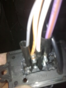

sprawdzałem kabelek po kabelku i NIESPODZIANKA okazało się że opornica jest sprawna ale wtyczka w nią wchodząca ma powypalane styki (wtyczka nie nadawała się do niczego)ale okazało się że gruby przewód złóto-brązowy to kabel doprowadzający prąd od bezpiecznika do opornicy gdzie łączy się z czarwonym i powraca do wiatraka ale w opornicy niepotrzebnie się grzeje na styku , idąc tym tropem uciąłem czerwony kabel z poprnicy i połączyłem z żółto-brązowym a ponieważ wtyczkę do opornicy miałem powypalaną to połączyłem przewody w odpowiedniej kolejności z opornicą za pomocą zwykłych złączek elektrycznych , oczywiście są zaizolowane

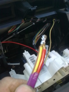

zdj 1 - opornica
zdj 2 - łączymy przewody poza opornicą (pomimo lutowania zastosowałem jeszcze zacisk (na śrubkę))

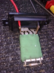

zdj 3 - po usunięciu wtyczki z kabli połączyłem kable od sterowania z opornicą za pomocą złączek
