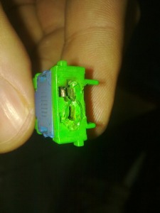

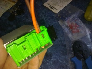

Wymontowałem schowek, moduł - przyczyną palenia bezpiecznika to podtopiona wtyczka, która miała zwarcie. Wtyczkę obciąłem i teraz przylutuję na stałe do modułu.
Wtyczka odcięta, kable przylutowane bezpośrednio do płytki w module. Moduł "stary" podłączony. Dmuchawa działą idealnie.

A tak na poważnie - to wtyczkę wpina się w gniazdo rezystora - są dwie zielone. Ale ponieważ często topi się ta wtyczka, sam tego doświadczyłem - to ucina się wtyczkę i kabelki lutuje bezpośrednio do modułu. Może też tak masz?
Przyczym niewyobrażam sobie jak to tam przylutować w samochodzie więc u siebie mam przylutowane kawałek kabelków a potem połączone z resztą instalacji kostką elektryczną
U mnie wygląda to tak: stopiona, obcięta wtyczka oraz przylutowane kabelki:
