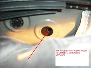

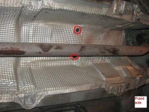

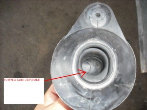

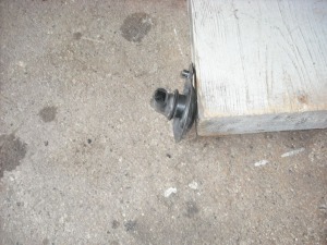

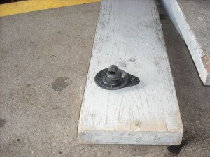

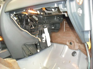

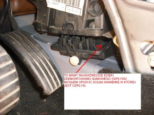

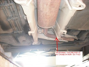

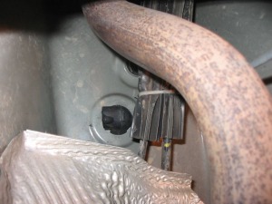

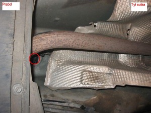

Nel Opublikowano 28 Sierpnia 2009 Udostępnij Opublikowano 28 Sierpnia 2009 I u mnie zdarzyła się powódz choć 2 miechy temu sprawdzałem i było sucho. wykorzystałem wszystkie dotychczasowe doświadczenia kolegów ale okazuję się że drutem nie jest tak łatwo trafić co można zobaczyć na dołączonych zdjęciach. Poszedłem więc dalej z pomocą kolegi jeden w kanale drugi w samoch wyciągnęliśmy nasz gumowy odpływ z samochodu.Najlepiej jak się najpierw wypchnie go z dołu z otworu tunelu a póżniej z odpływu wanienki (montaż w kolej odwrotnej). Cały zapchany liśćmi więc przepychanie drutem to na jakiś czas. Dzięki zdjętemu odpływowi zrobiło się miejsce na opuszczenie wanienki i przy pomocy sprężarki i wężyka wyczyszczenie jej ma takie żeberka w których było dużo liści. Co do likwidaci zaworka odpływu to go oderwałem jawnie on był sprawcą Po naprawie przy 33st we wrocku po 15 minutach woda leciała prawie ciurkiem. Gąbki się suszą na balkonie Cytuj Odnośnik do komentarza Udostępnij na innych stronach Więcej opcji udostępniania...
