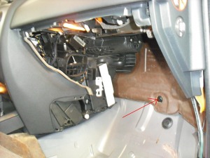

Na przegrodzie powyżej stóp pasażera jak kończy się wykładzina jest otwór w wykładzinie ten plastik trzyma wykładzinę do przegrody jest nakręcany na specjalną śrubę
Mi tez taki komplecik się szwędał :mrgreen:
O ile okrągłą gumę sam rozwikłałem gdzie ona ma być, o tyle małą czarną spinkę nie.
Nel, czy wiesz skąd ona jest?
