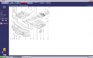

Dodaję rysunek element nr.6 to gąbka w której jest schowek.
