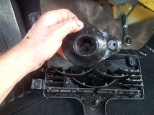

Ja dzisiaj wyczyściłem sobie ten odpływa gdyż mi tez zalewało dywaniki a jadę jutro do polski, to jazda bez klimy nie wchodziła w grę, I pomęczyłem się trochę z tym, pokaleczyłem sobie ręce, ale dla chcącego nic trudnego, Ja Odpływ wyczyściłem od wewnątrz auta ponieważ nie mam kanału, robiłem to na poboczu drogi, zdjąłem po obu stronach te zaślepi i odkręciłem z lewej strony 2 śrubki od wanienki palcami kręcąc torksem i trochę grzechotka- strasznie mało miejsca ale dałem rade, i niechcący złamałem ten zatrzask wanienki zaraz pomiędzy śrubkami ale to nie problem chyba. potem chciałem ja wyciągnąć ale nie było tak łatwo ja mi się wydawało, użyłem trochę więcej siły podważyłem śrubokrętem i wyszła trochę się nadłamał ten bolec co jest od strony pasażera- te od wanienki są dwa plastykowe, ja już wyciągnąłem wanienkę to spokojnie można było wsadzić coś żeby to przepchać, ja użyłem kawałek wężyka od pompki roweru, ale postanowiłem ten gumowy odpływ cały wyciągnąć, i wyciągnąłem bez problemu tez urwałem ten kawałek gumy bo według mnie blokował cały odpływ po oderwaniu wsadzeniu gumy z powrotem, czas na wsadzenie wanienki tez nie było lekko bo mi się wanienka o gumę ta haczyła ale musiałem od strony pasażera poprawić ja śrubokrętem na swoje miejsce i w nocy wlazła do końca ta wanienka poskręcałem wszystko do kupy i jutro zobaczymy czy cos cieknie, jak za jadę do domu to będę suszył te gąbki.

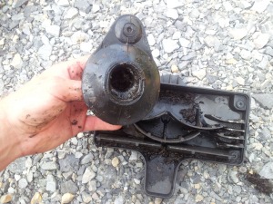

Ja zrobiłem to bez kanału, podobnie jak ktoś tam pisał wczesniej - ściągnąłem dolne obudowy po lewej i prawej stronie. od strony kierowcy 2 wkrety torx do wanienki odkreciłem, nastepnie wyciagnąłem wanienke.....i nie jest to proste, trzeba sie nameczyc od razu mówię !!! chciałem to zrobić nie ruszając wygłuszenia...ale niestety...zabrakło mi cierpliwości i wygłuszenie wyciągnęłem. po wyciągnieciu wanienki wyciągnąłem ten gumowy spust czy jak to nazwać.....zobaczcie na foto...calutkie zapchane....wanienka w srodku też...pełno igiełek z drzew.
nastepnie wszystko umyłem, ociąłem ta malutką zaślepkę na końcu tej gumy i poskładałem....testów jeszcze nie robiłem bo skończyłem wieczorem i juz nie miałem na to sił i chęci...
moja rada....lepiej się pofatygować i wykręcić wanienkę, bo skoro odpływ jest zatkany to w waniene tez będzie sporo syfu !!
