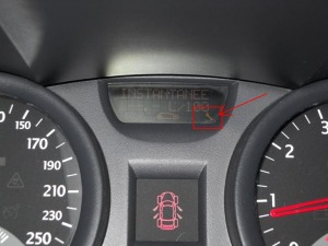

Witam jak w temacie od tygodnia miga mi klucz w lewym dolnym rogu ekranu Komputerka czy ktoś mógłby mi wyjaśnić co to oznacza. Pragnę poinformować, że nic a nic się na tym nie znam a do najbliższego serwisu mam kupę kilometrów no i zdzierają że aż strach jechać.
Z góry dziękuję za pomoc. <boks>
Bardzo wszystkich przepraszam za to, że wcześniej pisałem o strzałce a okazuje się, że to klucz. Nie miałem okularów więc wydawało mi się, że to strzałka dopiero syn zauważył, że to jest klucz. Jeszcze raz przepraszam za wprowadzenie w błąd ale dalej nie wiem co on oznacza.
OK wszystko możliwe bo po wypowiedziach poszedłem sprawdzić i okazuje się, że klucz pojawił się po przebiegu 60 000 km. I tu mam problem, przejechane na tym oleju mam 10 000 km ale na naklejce mam napisane następna wymiana oleju po przejechaniu 70 000 tys. Więc jak to właściwie jest co ile mam wymieniać olej dodam, że jest elf i pełny syntetyk.
elf EVOLUTION SXR 5W30
Tak zrobiłem zresetowałem tam gdzie jest stan licznika i pod nim była jakaś suma kilometrów a kluczyk jak migał tak miga. Samochód mam z Francji i wszystkie komunikaty są po francusku więc nic z tego nie rozumiem. Czy ktoś mógłby mi pomóc i podpowiedział, który to komunikat mam zresetować.
Bardzo dziękuję za wszelką pomoc.
Nic mi to nie dało. Zresetowały mi się wszystkie przebiegi ale kluczyk miga cały czas i to na wszystkich przełączanych oknach. O co to może chodzić ??
Za wszelką pomoc będę bardzo wdzięczny.
W załączeniu jest zdjęcie migającego kluczyka.
bo resetujesz gdy komputer jest na pozycji km. jakie pozostały Ci do serwisu, czyli to co odlicza to 30 tyś wstecz, wtedy przytrzymujesz ten bolec i trzymasz tak długo aż nie wskoczy 30 tys i musi przestać migać
