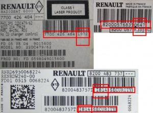

3. PROGRAM W opisie i na dołączonych zdjęciach znajdują się potrzebne informacje. Działanie sprawdzone z odbiornikiem Tuner List, co jest ważne, gdyż w opisie programu jest adnotacja iż dekoduje on wyłącznie Update List, co nie jest prawdą.
Do programu potrzebny jest tzw. precod mający postać jednej litery i trzech cyfr. Zapisany jest on na naklejce na boku radia lub (co jeszcze nie sprawdzone) przytrzymanie klawiszy 1 i 6 w momencie gdy wyświetla się zapytanie o kod, powoduje wyświetlenie precodu.

Kod radia można uzyskać na tej stronce.
http://liczkod-motoscore.rhcloud.com/liczkod.html
Uwaga,
stronka - kalkulator jest ocechowana przez inne forum, nie musicie wchodzić, a jeśli administracja forum uzna to za spam, to trudno, proszę usunąć. Nie będę miał pretensji.
Zapewniam, że kalkulator działa dobrze, sprawdzone nie raz. Trzeba mieć tylko takie dane jak zaznaczone na tym obrazku, które znajdziecie na naklejce z boku radia. Niestety trzeba je wyjąć. Ale to i tak zajmie mniej czasu niż telefony do Renault Polska. Drugą sprawą jest fakt, że ktoś mógł wymienić radio, a RP poda kod do radia po nr VIN, więc może się okazać niezgodny.
Podrzucę też filmik "ukryte menu radia", jest fajnie dużo pokazanych funkcji. Najważniejsza to ta, która umożliwia skrócenie czasu oczekiwania na ponowne wpisanie kodu po poprzednim błędnym. Jest to kombinacja klawiszy 2+5+włącz radio - trzymaj wszystkie guziki aż zaskoczy. Wtedy radio się resetuje całkowicie, włącznie z koniecznością wpisania rejonu (dla nas jest to Azja)
