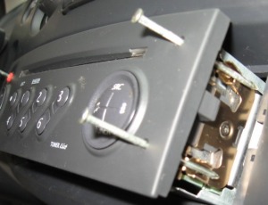

1.Najpierw oczywiście trzeba wyjąć radio (najlepiej całkowicie bo wtedy jest wygodniej) ja wysunąłem je tylko i przez całą naprawę wisiało na kablach. Do wyjęcia użyłem zwykłych gwoździ 😉 fot. 1

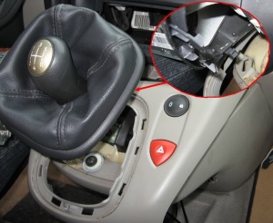

2.Następnie trzeba podważyć osłonę lewarka zmiany biegów, najlepiej równomiernie fot.2

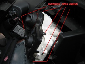

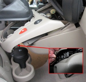

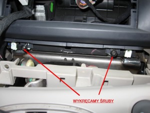

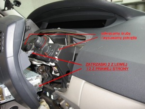

5.teraz odkręcamy 2 dolne śruby konsoli środkowej fot.5 i wyszarpujemy konsolę z zatrzasków patrz też fot. 6

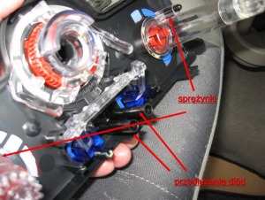

6.odkręcamy dwie śrubki przy pokrętłach i wysuwamy je fot. 6 a następnie delikatnie odpinamy przednią część pokręteł wystarczy podważyć paznokciami. Uwaga! Jak już wspomniał „nimrod32” trzeba uważać na sprężynki i przedłużenia diod, najlepiej kiedy się to robi w aucie tak jak ja to podłożyć jakąś szmatę pod pokrętła żeby nic nie uciekło Fot.7 te sprężynki są w części którą zdejmujemy fot. 8

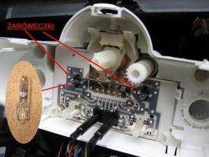

7.No i mamy żaróweczki fot. 9
Składamy oczywiście w odwrotnej kolejności. Życzę powodzenia!
Żarówki o symbolu T5 1,2W 12V. Sam opis jest bardzo dobry. Plus za zdjęcia. Operacja wymiany dzięki temu jest bardzo prosta. Dziękuję za ten opis.
