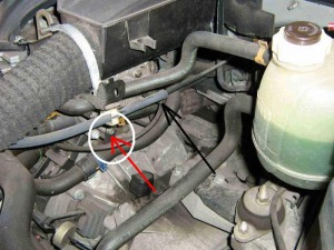

Witam serdecznie. Mam problem od miesiąca z odpaleniem megii 99r Już opisuje problem: Np po nocy wsiadam w auto ,odpala pięknie od pierwszego strzału:) Przejade kilka km. np idąc w tym czasie na zakupy. Wracam po 40min i mam problem z odpaleniem..kreci wzorowo ale nie chcę zaskoczyć:notacrook: dopiero po kilku 3,5 nie raz osmiu razach zaskakuje dopiero i pali . Co może być tego przyczyną? poniżej załaczam zdjęcie z pytaniem: jak wymienić ten czujnik? Czy bardzo skomplikowana jest wymiana? Foto poniżej znalazłem w sieci.
Problem rozwiązany:) Wystarczyło zdemontować,przeczyscić i jak narazie działa wzorowo:) P.s masa opiłkow metalowych drobnych była. Magnes dał radę:) Dzieki wszystkim za pomoc:) Stówka w kieszeni:)
