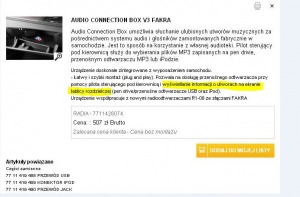

A ja mam inne pytanie dotyczące AUDIO CONNECTION BOX. Czy owy zestaw podłączony do fabrycznego radia będzie poprawnie wyświetlał nazwy plików w mp3 odtwarzanych z pamięci masowej (USB)? Czytałem wcześniej że wyświetla tylko napis „Ścieżka 1, Ścieżka itd.”
Według strony producenta Renault urządzenie powinno wyświetlać nazwy plików mp3.
Czy ktoś miał już do czynienia z tą wersją AUDIO CONNECTION BOX V3 FAKRA
