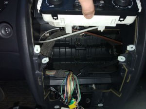

Hej,
Dziś przy okazji wymiany żarówek w panelu sterowania klimą (manu) zrobiłem małe rozeznanie i niestety jest tak jak pisał kolega aston76 - po lifcie w uboższych wersjach nie ma instalacji z niebieską wtyczką (załączam foto). Czy wiązkę z niebieską wtyczką można gdzieś dokupić najlepiej całą?
Nie da rady, chyba że wymienisz cała główną wiązkę kabiny, albo wydłubiesz z niej to co potrzeba, do zrobienia bo będę tak robił u ojca. Ogólnie prościej dorobić samemu niebieską i jeszcze jedną obok opornicy, białą można dokupić całą.
Dzięki za odpowiedź.
Znalazłem taką wiązkę:
Wygląda w miarę kompletnie ale rozumiem, że pewnie kable idące do UCH zostały ucięte?
Czy stara wtyczka "czarna" pasuje do panelu klimatronik czy ona jest praktycznie nieużywana?
Edytowane przez P_r_z_e_m_o
To nie jest to czego szukasz. Raczej nie znajdziesz wierz mi, ja kompletowałem części prawie rok, głównie dlatego że szukałem tanio i nie widziałem przez ten czas niebieskiej choćby częściowo kompletnej ani w sieci ani na szrotach. Po fakcie szukając wiązki do grzałki elektrycznej dorwałem pełną wiązkę kabiny od scenica ii i może w tą stronę idź. A najlepiej kup uciętą i zrób wiązkę sam, najszybciej będzie, u mnie taka opcja się sprawdziła.
Ok pójdę w tą stronę. Ile Cię kosztowały części? I co miałeś już w aucie? Ja mam normalne lusterko, żadnych wtyczek niestety nie mam i trochę się obawiam wymieniać lusterko na takie z czujnikiem.
Lusterko też zwykłe i nie wymieniałem, jak chcesz wrzucę jutro fotkę jak rozwiązałem temat czujnika. Wersja auta biedna dokładnie Progress czyli ciut więcej od Alizee. Sporo fantów potrzeba: panel, ramka do niego, lakier do ramki bo ładnej i pod kolor raczej nie kupisz, czujniki temp. wewn., zewn. i nasłonecznienia, 3 silniczki, opornica, instalacja panel-silniczki-opornica (z białą lub czarną kostką zależy jaki panel kupisz), przewody różnej grubości, konektorki, dodatkowy bezpiecznik - chyba nic nie pominąłem. Wszystko na gotowo chyba około 400pln + sporo rzeźby, więc przemyśl dobrze zanim kaske wydasz :). Ja jak na razie oprócz klimy dołożyłem tempomat, lusterka grzane i składane elektrycznie, także z pilota, grzałkę 1000W do nagrzewnicy, szyby przednie na impulsowe - było zwykłe elektryczne + tył korby. Także jak się bardzo chce, to można zrobić, a elektrykiem nie byłem, teraz może jakieś pojęcie mam :)

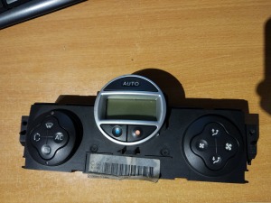

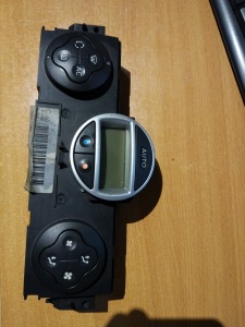

Co do gratów to czy wiadomo o co chodzi z panelami? Jedne mają czatno-niebieskie wtyczki inne mają biało-niebieskie. WIadomo, które to przed lify, a który po lift?
Czy panel od Scenika będzie pasował? W załączniku zdjęcia panelu ze scenika.

Kolor wtyczki na panelu zmienił się jeszcze przed liftem jakoś w 2004 czyli czarna na pewno przedliftowa a biała może być taka i taka, sprawdzaj date na nalepce panelu. Ze scenica może być, tam nawet przedliftowe miały białe podświetlenie, choć testowałem taki że scenica tylko chwile. Co do pomocy temat rzeka, pisać się nie chce tyle tego, trzebaby się zdzwonić. Jutro z grubsza coś napiszę to zobaczycie czy chce Wam się w to bawić.
