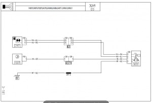

dingoult Opublikowano 26 Lutego 2012 Udostępnij Opublikowano 26 Lutego 2012 Mam to samo we Fluencie Może ktoś poda które przewody odpowiadają za zasilanie pompy a które są od wskaźnika paliwa / silnik 1,6 benzyna / Cytuj Odnośnik do komentarza Udostępnij na innych stronach Więcej opcji udostępniania...
Woytus Opublikowano 27 Lutego 2012 Udostępnij Opublikowano 27 Lutego 2012 Proszę bardzo. Tylko schemat jest od Megane III, benzyna czy diesel nie ma różnicy w instalacji. Cytuj Odnośnik do komentarza Udostępnij na innych stronach Więcej opcji udostępniania...

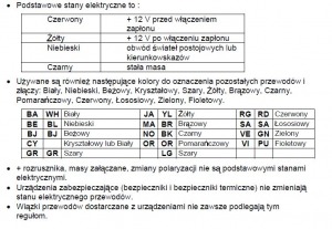

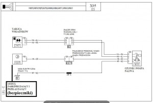

dingoult Opublikowano 29 Lutego 2012 Udostępnij Opublikowano 29 Lutego 2012 (edytowane) No tak schemat się przyda ale...- To może inaczej. Na kostkę do pompy przychodzą 4 przewody, dwa cienkie jeden-koloru żółtego i drugi-brązowego oraz dwa grubsze -biały i czarny. To który będzie (+) a który (-) na pompę .? A które od wskażnika poziomu paliwa? Domyślam się , że: BA - to blanc [blą]- biały; blanche [bląsz]- biała - według schematu to(+) NO - to noir/e [nłar]- czarny/a - według schematu to(masa) i te dwa to zasilanie pompy MA - to marron [marą]- brązowy to jaki kolor oznacza BJ bo chyba nie żółty? A może sie pomyliłem z tym kolorem ...? tak czy inaczej te dwa cienkie przewody to wskazanie paliwa Dobrze odczytałem czy źle? Edytowane 29 Lutego 2012 przez dingoult Cytuj Odnośnik do komentarza Udostępnij na innych stronach Więcej opcji udostępniania...
Woytus Opublikowano 29 Lutego 2012 Udostępnij Opublikowano 29 Lutego 2012 Może teraz będzie Ci łatwiej Cytuj Odnośnik do komentarza Udostępnij na innych stronach Więcej opcji udostępniania...
dingoult Opublikowano 1 Marca 2012 Udostępnij Opublikowano 1 Marca 2012 Wszystko jasne. dDzięki za fachową odpowiedź. Swoją droga fajne schemaciki. Cytuj Odnośnik do komentarza Udostępnij na innych stronach Więcej opcji udostępniania...
