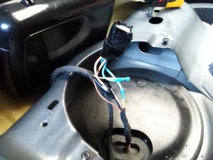

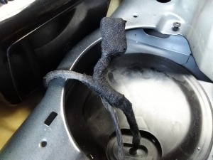

Dzisiaj mając chwilkę czasu zamontowałem układzik autorstwa LEWEGO w mojej Megane III.
post-90019-0-10380700-1461081985_thumb.jpg post-90019-0-66455300-1461081993_thumb.jpg
Zastosowałem w nim opornik 20 Ohm, który pokazuje pełny bak.
Przy zastosowaniu opornika 320 Ohm pokazującego pusty bak, po włączeniu stacyjki pojawiał się denerwujący dźwięk ostrzegający o braku paliwa :P .
I tutaj rodzi się pytanie - czy stosując opornik 20 Ohm komputer będzie poprawnie pokazywał zawartość baku? Przecież skoro widzi rezystancję 20 Ohm jako pełny bak, to jak ma widzieć dolewkę?
Narazie nie wiem czy układ będzie działał poprawnie, bo bak mam faktycznie pełen :D , a Meganka ma LPG, także trochę czasu zejdzie, zanim wyjeżdżę chociaż pół baku ;)
