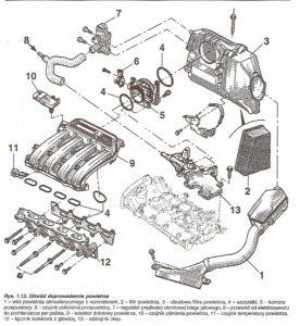

1. Zatrzymuję się na pkt 3, bo nie mogę wyciągnąć kolektora! Jest on przykręcany na 7 szt. śrub na nasadkę TORXa (które się da odkręcić kluczem nasadowym 10). Lekko podważam z przodu i mogę go podnosić do góry ok 0,5cm i da się ją przesuwać w prawo i lewo, ale też tylko ok 1 cm. Dalej coś trzyma ją w miejscu uszczelek przepustnicy! Jak się go odłącza od przepustnicy?
2. Odkręciłem dwie śruby na nasadkę TORXa 8 (strasznie długie )i udało mi się wysunąć plastikową obudowę filtru powietrza (tą za przepustnicą). Jak ją wyciągnąć?
3. Czy przepustnicę można wyciągnąć z silnika i czyścić na stole?
Proszę pomóżcie, bo przy szybkim dodawaniu gazu słychać zasysanie powietrza dziurami i mam lekkie falowanie wolnych obrotów...

meganecoupe02 troszkę pomylił kolejność :), najpierw pkt. 4, a potem pkt.3, ale pod warunkiem, że chcesz też jeszcze coś kombinować z kolektorem. Jeżeli nie to po odkręceniu śrub pociągnij przepustnicę w kierunku grodzi, powinna wyjść.

Puszkę filtra zostaw odsuń na max w kierunku grodzi. Jak odkręcisz śruby przepustnicy jest na tyle miejsca, że ją wyciągniesz, na zewnątrz.

5. Od strony ściany grodziowej są poukrywane śruby, przepustnicę trzymają takie długie śrubki.
dwie na Trox 8 - strasznie długie prawdopodobnie na rysunku koło nr 3.
6. Zdejmujemy dolot powietrza, rezonator, filtr i resztę tego plastiku dookoła.
Bez problemu udało mi się poodsuwać te plastiki i z tyłu za przepustnicą mam wolne miejsce - nr 1, 2, 3
Próbowałem ruszyć przepustnicę, ale nie drgnie. Czy ona powinna dać się teraz ruszyć?
Jak wypiąć przewód do podciśnienia hamulców? Na razie chciałem wyciągnąć kolektor i wtedy pooglądać złączke.

Przyznaje się, że znalazłem masę tematów na czyszczenie przepustnicy, mam opis czyszczenia z silnika 8V, ale na to nie trafiłem!
Dzięki za linka, teraz już wszystko jest mi jasne! :)
Pozostaje mi odwieczne pytanie, czy całą obudowę filtra powietrza da się wyciągnąć na zewnątrz? Mam ją tłustą w środku...
