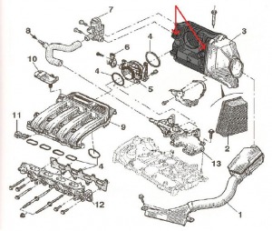

W końcu oddaje auto do mechanika w celu wymiany uszczelek pod kolektorem i na przepustnicy.
Mam jednak pytanie. Co to jest - jak nazywa się element nr 13 na schemacie i czy pod nim jest jakaś uszczelka? Ze względu na urwaną śrubę od kolektora mechaniory najprawdopodobniej będą ten element odkręcać, wiercić, gwintować ... czy coś w tym stylu.

Grubsza uszczelka nr 82 00 068 583 grubość 0,8 cm średnica 7 cm
Cieńsza uszczelka nr 82 00 068 566 grubość 0,4 cm średnica 6,5 cm
komplet w serwisie 62 zł.
Dubluje pytanie kolegi czy średnice uszczelek mierzone na zewnątrz czy wewnątrz, oraz czy uszczelka ma przekrój kołowy (oring)?? Przy okazji czy te uszczelki pasuja do silników 1.4 16V?? Z góry dzieki za info pozdrawiam
