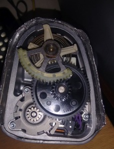

Czy po zdemontowaniu plastikowego dekielka przepustnicy (ten, który skrywa cały mechanizm) można tam coś przeczyścić?
Mam problem z szarpaniem podczas ruszania, zmiany biegów - samochód reaguje tak, jakby z opóźnieniem, gwasłtownia otwierany byłby dopływ powietrza.
Podczas parkowania, gdy chcę lekko ruszyć samochód ma tendencję do gaśnięcia, jeśli przy puszczaniu sprzęgła zbyt lekko nacisnę gaz.
Na poniższym filmiku widać jak zachowuje się klapka przy zapalonym zapłonie - otwiera się ona dopiero, gdy nacisnę gaz prawie do oporu.
Edytowane przez parabellum
Świece i filtr powietrza mam wymienione, przepustnicę czystą, cewki podmieniłem z Sagem na używane Denso, elektromagnes zmiennych faz rozrządu przetestowałem i chyba też jest ok, więc wśród potencjalnych przyczyn upatrywałbym jeszcze czujnika położenia wałka rozrządu, czujnika położenia wału, sondę lambda  lub właśnie koła zmiennych faz (okresowo przy odpalaniu występuje ten charaktrystyczny klekot) - wkrótce będę zmieniał rozrząd, bo już ma sporo przejeżdzone, to przekonam się czy właśnie problem tkwi w KZFR.
