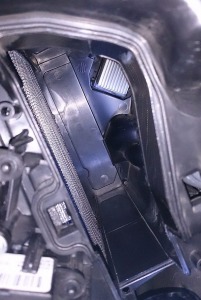

Przerobiłem temat i teraz to już prosta sprawa. Generalnie to tylko strach by nie pourywać zaczepów. Zdjęcie schowka daje super dostęp i przy okazji można porządnie zdezynfekować sobie parownik. Mam fotki i w wolnej chwili zrobię instrukcję. Zerknijcie na fotkę jaki dobry dostęp po zdjęciu schowka się robi.

Dołączam do tych, którzy mają samodzielną wymianę filtra kabinowego za sobą. Zrobiłem to z wyjęciem schowka, ponieważ był to mój pierwszy raz i chciałem mieć wszystko na widoku. Sam demontaż schowka nie jest skomplikowany, jest trochę mocowania z zaczepami. Co mnie zaskoczyło to to, że po zdjęciu schowka wcale od razu nie rzuca się w oczy miejsce (puszka), gdzie jest umieszczony filtr :angry: Wszędzie czarne, zlewające się plastiki, sporo wkrętów, tak że trzeba wpatrzeć się, żeby dojrzeć klapkę, pod którą jest filtr. Jest ona blisko ściany przedniej (na tej, gdzie pasażer zwykle opiera nogi) przykręcona wkrętami torx. Jeżeli ktoś zamierza wymienić filtr po raz pierwszy to nie polecam ominięcia demontażu schowka, ponieważ będzie błądził po omacku. Co innego jak ktoś już wie dokładnie gdzie jest filtr, wymieniał już - wtedy faktycznie można się pokusić o odpuszczenie etapu schowka. Aczkolwiek dobra lampka i zwinność łasicy - wskazana. Jak ktoś jest wprawiony (serwisy) to pewnie robi to po ciemku. Mnie też pierwszy raz wymieniał serwis. Na pewno bez zdejmowania schowka (bo nie było śladów). I oczywiście za bardzo się nie przyłożono. Złamany był jeden zaczep blaszany i miałem trudności, żeby zdjąć dolną osłonę, na niej samej wewnątrz ślady nachalnego podważania śrubokrętem, dalej nie wkręcony jeden z wkrętów.
Przy okazji wymiany nasunęły mi się praktyczne uwagi, które wg mnie są dość istotne, a których dotychczas nikt nie poruszył. Otóż wnętrze gdzie umieszcza się filtr jest prostopadłościanem, w którym górna ściana (jedna z dwóch dłuższych) jest skośna, czyli w istocie jest to graniastosłup o podstawie trapezu prostokątnego. Np. filtr Valeo jest do tego dostosowany, bo na dłuższych ścianach ma plastikowe wzmocnienia i ma właśnie taki kształt. Niestety filtr ten jest tak złożony, że harmonijka jest poprzeczna do dłuższych ścian. W rezultacie troszkę trudniej jest go ścisnąć, bo gnie się go w poprzek zagięć. Ale dzięki temu, że ma kształt dokładnie taki jak puszka i ma wzmocnienia dość łatwo wchodzi na miejsce. Filtr Mann z kolei to harmonijka zaginana wzdłuż dłuższych ścian, nie ma wzmocnień, więc jest trochę wiotki. Łatwo się go wkłada, bo łatwo się go zmniejsza (po prostu tak jak harmonię). Teoretycznie Valeo ma lepszy materiał, bo węgiel aktywny. W sumie idealny filtr powinien być harmonijką zwijaną wzdłuż dłuższych ścian, mieć wzmocnienia wzdłuż dłuższych ścian, z których jedna powinna być skośna, dość sztywny, żeby nie "złożył" się z czasem (teoretycznie jest to możliwe, gdy harmonijka jest wzdłużna), no i być z dobrego materiału filtrującego. Ja miałem tylko te dwa, więc nie wiem jak wyglądają innych firm.
