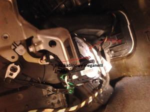

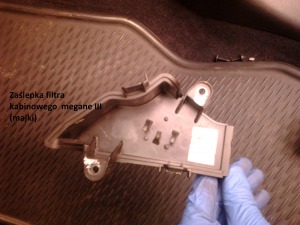

Łatwiej po prostu odkręcić za schowkiem nałą zaślepkę kluczem torx 20 dwie sruby,na fotce nr 1,przed tym zdjąć zaślepkę kanału od strony pasażera fotka 2.
Filtr przesunąć ku dołowi i pociągnąć w dół pod kątem 45 stopni

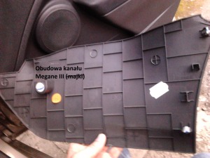

Jestem niedługo po pierwszym przeglądzie Megane 3,czytając wasze odpowiedzi postanowiłem spróbować dostać się do filtra kabinowego.Nie chciałem rozbierać schowka ponieważ mam obawy że po kilkukrotnym wyjmowaniu schowka plastiki się wyrobią i tapicerka zacznie trzeszczeć podczas jazdy.Wykonałem to tak jak robią to w ASO a można powiedzieć że lepiej bo nie porysowałem plastiku tak jak uczynił to mechanik w Renault.dx66_20141127_162301.jpg
ia866_20141127_162845.jpgjj48_20141127_162420.jpgrv786_20141127_162457.jpgSam filtr wymienie w kwietniu po roku od pierwszego przeglądu.A takiego narzędzia :) użyłem do podważania plastiku obwiniętego w szmatkę yi123_20141127_163520.jpgmoże to komuś pomoże pozdrawiam..
